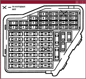

    у меня возник вопрос, где находиться блок управления ABS?

    а то при замене левого шруза, обнаружил сплющеный датчик, а на приборке нет ошибок, шнурок диагнотический еще не подошел

    то есть у меня нового образца блок ABS, а то в книжке читал что сам гидроисполнительный блок и блок управления в разных местах,
    есть еще вопрос, я уже говорил что на приборке нет ни каких ошибок, дак вот при тормажении ABS не срабатывает, может предохранителя какого нет, есть у кого схема предохранителей, для этого авто?

    это не есть гуд...закрадывается нехорошая мысль. Бо при вытащеном преде должна панель сигнализировать о неработающем ABS. Т.е. колеса в юз срываются? так? А машина молчит?
    Проверь, для начала, целостность лампочки в приборке. Потом смотри преды (схемка выкладывалась).
    И наверно дуй на диагностику или сам смотри ошибки VAGOM_ом.

    мануал есть, вот отсутствие предохранителей и проводов подходящих к колодке с предохранителями пугает предхрангители.JPG

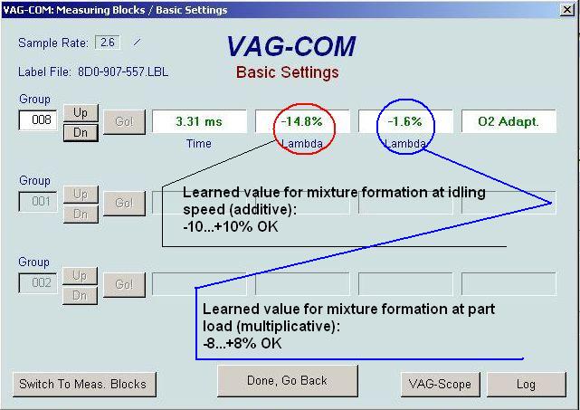

    GURU помогай жить ни как не могу решить проблему по движке
    проблемы в группе 8 второе окно значение минус 16,4, смесь сильно беднит, как исправить? где рыть ????? ещё на разгон тупая.
    двиг AJP 1,8 не турбо
    ВАГ номер 4В0 907 557 Компонент 1.8 R 4/5 V MOTR HS D 01
    кодирование 04002 код сервиса WSC 02325
    адрес: 01 в скобках указаны значения в окошках по порядку
    группа: 000 (178) (030) (086) (196) (008) (128) (130) (111-141) (107) (128)
    группа: 001-----(840) (1,45) (3,5) (9,8)
    группа: 002-----(840) (1,45) (2,43-2,5) (3,06-3,12)
    группа: 003-----(840) (13,650) (87,0) (54,0)
    группа: 004-----(3,5) (0,36) (0,00) (холостой ход)
    группа: 005-----(860) (860) (0,0) 2,98-3,06)
    группа: 006-----(860) (0,0) (минус 1,6-плюс 1,6) (9,8)
    группа: 007-----(минус 2,3-плюс1,6) (0,125-0,76) (23,8-25,0) (1,03)
    группа: 008-----(2,43-2,56) (минус 16,4) (0,0) (ТЕ вкл.)
    группа: 009-----(860) (минус 2,3-плюс 1,6) (0,130-0,76) (минус 16,4)
    группа: 010-----(23,8-25,0) (1,04) (минус 1,0) (0,09-0,1)
    группа: 011-----(840) (1,45) (0,0) (0,42-0,7)
    группа: 012-----(860) (13,650) (0,42-0,7) (9,8)
    группа: 013-----(0,0) (0,0) (0,0) (0,0)
    группа: 016-----(1,54-1,64) (1,54-1,64) (1,54-1,64) (1,54-1,64)
    группа: 018-----(840) (1,5) (1,75-1,8) (минус 2,3)
    группа: 019-----(840) (1,5) (010) (9,8)
    группа: 021-----(840) (1,5) (93) (\ZI\-рег.вкл.)
    группа: 023-----(100000) (83,1) (72,2) (31,0)
    группа: 025-----(холостой ход) (минс 2-плюс1CF) (000) (минус 3-00 CF)
    группа: 026-----(840) (1,75) (000) (0,0 CF)
    группа: 098-----(4,42) (3,8) (холостой ход) (адаптация в норме)
    группа: 099-----(840) (94,5) (минус 0,8-плюс 1,6) (\ZI\-рег.вкл.)
    будь добр, посмотри пожалуйста где косячёк есть? В как лечить?:shock:

    У меня было -14,8
    Но у меня все закончилось мытьем...и адаптацией.
    Адаптацию Д.З. делал? Ищи подсосы. Может из за них..
    Deni 911 у тебя уже "флейта" стоит? Ну коллектор переменной геометрии? Может там что то...
