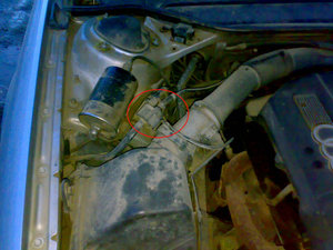

    доброго вечера всем!!!
    завел машину, выгнал из гаража, открыл капот, трещит эта штука, причем громко сотона, прогрелась, перестала. Че это такое кружочком обведенное?

    Не мешай машине ехать!:umnik:
    :D:D:D
    Это клапан адсорбера. Плохо будет, когда он щелкать не будет :nod:
    Этот вопрос, почти все новички задают.:D Я тоже спрашивал в свое время... :rofl::rofl::rofl:

    да это электромагнитный клапан который передает пары с воздухом из бака в дросельную заслонку :umnik:
