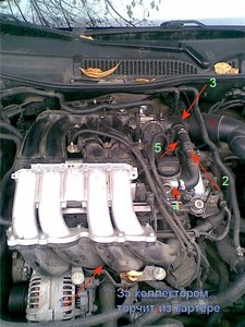

    тогда я дико извиняюсь, но! шлангов у нас штук 5 к ней относятся :) Собственноручно разбирал ее полностью, начинаяот рога(который непосредственно из картера выходит) и заканчивая маленьким шлангом, который к воздуховоду идет.
    1. Пластиковый рог, торчящий из картера.
    2. Три резиновых патрубка, соединенные тройником с клапанной крышкой, рогом и впускным патрубком перед ДЗ
    3. Сам патрубок перед ДЗ (иначе называют гусеница) в месте присоединения поз. 2
    4. Клапанная крышка -металличекий обрезок трубы, торчящий из нее около маслозаливной горловины
    5. Маленький тонкий шланг, идущий из места стыковки поз 2 и 3 и уходящий куда-то к коллектору впускному.

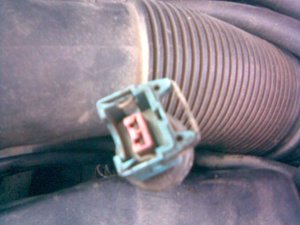

    Народ! А че у нас за разъем такой квадратный, двухконтактный, находится в торце двигателя, в районе фланца-тройника охлаждения(на котором датчик температуры стоит)?
    Я тут у себя обнаружил этот разъем, никуда не воткнутый... :):):) Машина едет и не жалуется, ошибок по компу тоже нет... Конец уходит глубоко в пучек... нипанятна....
