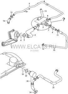

  18. maks22101985
    maks22101985 Участник форума
    5 мар 2008
    139
    Audi A4/B5 1.8 ADR 97г/в
    вот еще вопрос про вентиляцию ImageHandler.jpeg не пойму, у меня не было шланга №13, труба №2 была порвана, а все остальное вообще отсутствует :shock:, может это для турбированных авто?
  19. Guru
    Guru Старожил
    11 апр 2004
    6.741
    Латвия
    Audi Q5 1G Sline 2,0 TDI q.
    Тут такое дело..Надо бы проверить в движении машину...пецы могут увидеть неверные\вышедшие из нормы параметры.
    У нас из трубок только 2 и 13
  20. maks22101985
    5 мар 2008
    139
    У нас из трубок только 2 и 13[/QUOTE]
    спасибо, сегодня купил №2 в магазине не обратил внимания что треснута с края завтра придеться менять :mad:
