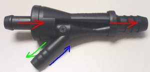

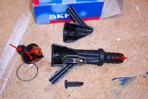

    Всем привет!
    Вчера чистил вентиляцию картера, пришлось поменять несколько патрубков, когда собирал, по ходу дела разбирался как работает вентиляция. Так вот, патрубок вентиляции выходит перед дросельной заслонкой и от него ещё один, более тонкий, идёт к эжекционному клапану, но вот сам клапан в месте соединения наглухо закрыт, а может быть и забит. Должно ли так быть, или он должен всё-таки продуваться???

    Я в этот пипс (эжекционного насоса) дул ротом. С трудом но продувается.
