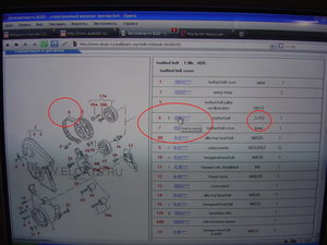

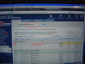

    Какой ARG? 058 109 119 C - для ADR, AEB, ФАН
    Среди всех движков, к которым идет этот ремень, ARG нету...:shock:

    У меня нашлась пара фоток случайно только-что!
    отметил важное кружками!
    Чё-то не сходица! Чё-то мне не пишет про переоборудованные!

    Переоборудованыые авто - это значит установлен другой ролик и демпфер. Не помню в каком году ваг перешел на другой механизм натяжения. Раньше было 152 зуба, потом 153. Замену объясняют ненадёжностью механизма с ремнём в 152 зуба. Когда я менял свой грм, у меня уже предыдущим хозяином был установлен новый механизм натяжения.

    А вот на разные механизмы натяжения, я обратил внимание. Если я всё правильно понял, то в новом механизме шток гидронятяжителя просто упирается в планку натяжного ролика, а в старом на штоке натяжителя есть специальный кулачок, которым он соединяется с натяжным роликом. После замены мотора я оставил старый механизм, получается что напрасно??? Надо срочно менять?? :confused:
