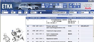

    на старой и новой моделях ремней, разница в 1 зуб. старые, типа уже давно ВАГом не выпускаются.
    ВАГ рекомендует пользоваться новыми. Так же, как и до масла снизощли с 2004 года, вроде, можно пользоваться 502.00

    ЕТКА так говорит. Скорее всего, с лишним зубом, просто нужно горааааздо точнее по меткам выставлять. Там же тоже не дураки сидят (в ВАГе). Смущает только фраза - "для переоборудованных а/м"
