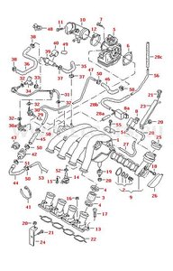

  9. alex_2007_bur
    alex_2007_bur Bad e-mail
    2 авг 2007
    21
    Audi А4/B5 1998 ADR. Была 80 1.6 РP 91 г.
    Ответ: ADRщики и прочие 1,8л сюда
    Други, помогите разобраться!
    При чистке ДЗ, когда к ней подбирался, обнаружил, что кривой шланг, уходящий с горизонтального отвода девайса под номером 10 ( не знаю как правильно его обозвать) в этом месте порван и болтается.
    На аппарате катаюсь год и ни каких проблем с запуском не было.
    Поставил другой (времянку из подходящего шланга).
    После чистки ДЗ и адаптации сдвижком все ОК!
    Но стала проявляться такая фишка - на холодную запуск тяжелый.
    Обороты 200-300,2-3 сек дрожит, работают датчики детонации, потом или заглохнет или выйдет на нормальный прогрев.
    Если заглохла, то повторый завод без проблем.
    В чем прикол?

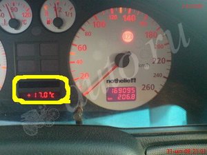

  10. jamao77
    jamao77 Участник форума
    29 июл 2007
    116
    Audi A4/B5 1.8 95г. Черный перламутр| Fiat punto 2 black coupe :)
    А почему у меня нечего не горит ??? Покупал б\у изначально не горело.

  11. San21
    San21 Завсегдатай
    9 авг 2007
    582
    шнива и велик
    Наверно, зависит от комплектации. У меня там тоже нет никаких экранов, специально снимал приборку, чтобы убедиться.
  12. jamao77
    29 июл 2007
    116
    А как можно узнать комплектацию!? что у меня вообще должно быть.. Я слышал тут как то можно по Vin'y...

  18. Станислав 123
    Станислав 123 Участник форума
    18 апр 2007
    173
    Audi A6/C4 1,8ADR
    Если шланг уходит вниз и соединяется с пластмассовой трубкой, которая крепистя к двигателю, то это вентиляция картера. Больное место всех 1,8 движков. Если засрется, то попрет масло из всех прокладок и сальников. У друга за 30 мин езды выдавливало 1л. масла. На сервисе развели на ремонт в 50 тыс. руб. с заменой сальников,всех ремней, прокладок и МСК. И если шланг оборван, то есть подсос воздуха в обход расходомера, неправильное смесеобразование. Меняй шланги, даже не думай. В этой теме есть номера и названия.

  20. alex_2007_bur
    2 авг 2007
    21
    Станислав, спасибо за ответ!
    Нет,у меня был порван второй шланг, идет на верх, вроде как к клапану.
    Который стоит на 11 часов от ДЗ, прикреплен к уху на резине.
