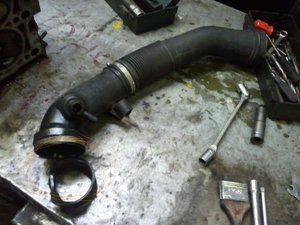

    Поставили с отцом на ремонт Ауди А4 96, та что в профиле. Список из 20 позиций собрали. Не могу найти, вчера во всяком случае, одну приблуду от патрубка, который идет от дроссельной в воздужному. Точнее прокладку. Она отдельно не продаеться, только с патрубком. В Авто Z и Existe сейчас нет, только после 10-го. На фото выделил кружочком...
    Направьте други, где купить можно.
    Код патрубка 058133357А, нужна сама прокладка. На край сам патрубок - его то как раз и не могу найти..

    а она отдельно не продается, приходится покупать в сборе, тем более диафрагма долго не живет в патрубке, но цена кусается.

    Да нашли вчера у дилера WV - цена кусается --))))
    Обидно что 20 позиций нашли в одном месте, а одну резиночку два дня искать...
