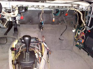

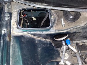

    #8243 Gekko, 17 дек 2010
    Сам недавно снимал кондей ( всё, что в салоне:блок испарителя и воздухораспределитель). Жалкие остатки фреона стравливал через ниппель на радиаторе в три захода с интервалами в 10 минут. Для затыкания идеально подошли пластиковые пробки от баночек с перекисью:nod:. С ними в контур не попадёт мусор, а воздух, я так понял, как ни крути, всё равно просочится. Поэтому после разгерметизации из системы откачивают воздух(одновременно проверяя герметичность), а потом уже заливают фреон.

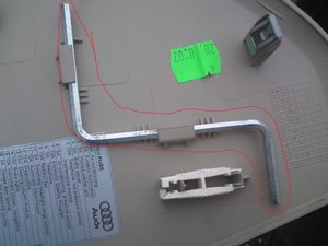

    для чего этот ключ?

    Этот ключ для аварийного открывания закрывания люка))) Где люк, увидишь пластиковую заглушку прямоугольную, вот туда этот ключик и вставляется)

    Люк принудительно закрывать если вдруг моторчик отказывается его закрывать! втыкается около плафона освещения салона, маленький квадратик с пластмассовой заглушкой, тупым концом вставляешь в вал движка и крутишь!

    решил у себя поискать эту заглушку, ничего не нашел :shock: салон 99гв
    вот нашел в руководстве по тех обслуживанию, на сколько верна информация?
