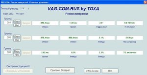

    Привет аддитив= -11.7%; мультикатив= +7.8 %. Что это значит? Я так понял ничего хорошего! Тут на форуме еще прочитал что эти значения не мгновенные, а накапливаемые. Как много и как они накапливаются? Патрубок с грибком поставил только позавчера. Сегодня сделал поездку 250 км.

    мультипликатив - накапливаемое, но возможно у тебя еще поменяются но не сильно
    Вот мои, со схоей схемой вкг езжу уже 20тыс
