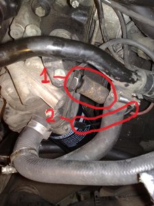

    Товарищи, маразм крепчает! Подскажите, куда втыкать штекер №2 (на рисунке свободно висит, цвет оплётки сине-белый). По тому, что он в связке с проводом на датчик №1+ по тому, что на повышенных оборотах загорелась маслёнка и зуммер сделал мне три "КУ" догадался, что он от датчика давления масла, и оставлять его висеть в воздухе было не лучшей идеей:rolleyes: НО я честно минут 15 вокруг плясал, даже типа досмотрового зеркала смастерил, а куда втыкать- не нашёл.
    PS: И ещё, это ведь, гм, слегка не правильно, что после прогревания двигателя и пробной 5-мин. поездки нижний патрубок радиатора охлаждайки холодный, хотя верхний градусов до 70 нагрет?:shock:

    У меня тоже этот штекер болтается там-же.
    Мне думается есть два варианта:
    1. Штекер на датчик температуры масла, самого датчика у тебя нет, вместо него заглушка вкручена. Также нет у тебя и прибора в приборной панели.
    2. Штекер на 2-й датчик давления срабатывающий на максимальное давление масла 7-8 атм. Первый (который подключен) срабатывает на минимальное давление 1 - 1.2 атм.

    zverhcmc, вот и мне кажется, что это 2й датчик давления! Помню, что штекер отсоединял, не помню только куда его втыкать! :shock: Андрей111, ИМХО смазывамием вискомуфты снаружи ты проблему не решишь, надо менять, у неё вся рабочая начинка внутри. Грубо говоря, у неё внутри лопасти в спец жидкости. В холодной жидкости лопасти свободно прокручиваются и вентилятор не крутится. Когда жидкость прогревается, она становится более вязкой и начинает крутить вентилятор.

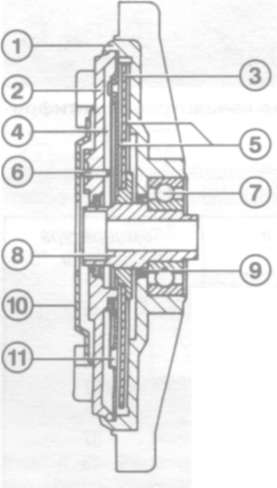

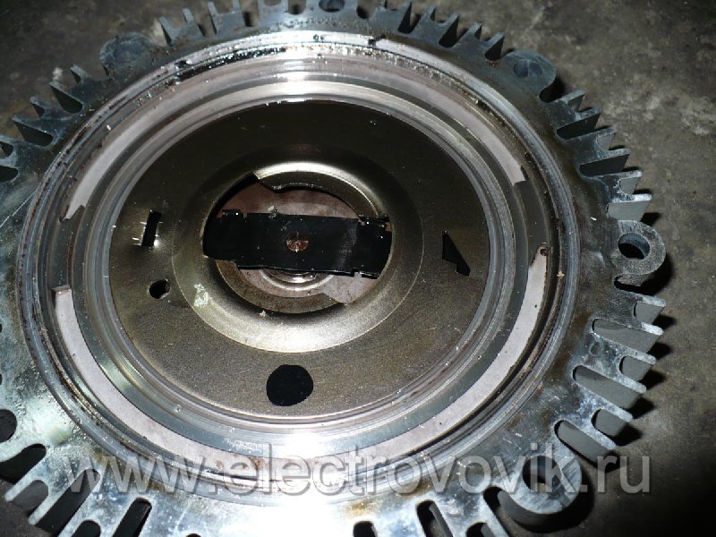

    Не а. Все не так.
    Черненькая - это биметаллическая пластина, которая управляет клапаном.
    Разрез:
    Вискомуфта в разрезе: 1 - корпус муфты; 2 - крышка корпуса; 3 - нажимная шайба; 4 - резервная полость; 5 - рабочая полость; 6 - штифт; 7 - подшипник; 8 - ось подшипника; 9 - прокладка; 10 - биметаллические пластины; 11 - клапан
    Принцип действия:
    По поводу снять.. Сразу про Челябинских парней всплыло :) (шуткО)
    Вроде как морду двигать все же надо будет (радиаторы точно не трогать). Но не уверен (не помню уже).
