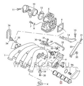

    сегодня мыл заслонку и обнаружил что резиновый патрубок вентиляции картерных газов который подходит к ДЗ заслонке снизу отвалился и болтается в воздухе? как это отразится на работе машины ? расход ? динамика ?

    Seregaasv а ты когда ставишь флейту ты попадаешь в усы, просто когда ставишь там пружинка её отталкивает. А если не попадаешь при затяжке можно сразу сломать. А так не понятно как её можно сломать,да и цепляться там нечему.
