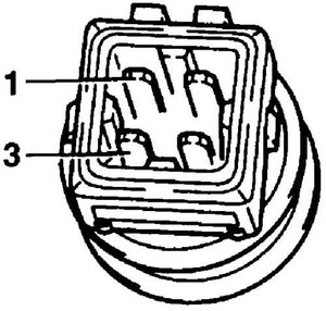

    A4/8E 1.8T AMB 03г
    уважаемые подскажите пожалуйста ДТОЖ(синий 4х контактный) на прогертой машине кажет 160 ОМ это нормально или в ведро его?

    В допуске.

    я сопротивление мерял между контактами 1 и 3 это правильно ?
