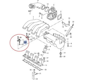

    ALEX-A4 Подскажите кто знает, за что отвечает датчик температуры во впускном коллекторе? Я его утром отключил и машина завелась со второго раза (обычно 3-4), и ушел провал, когда на газ давишь резко.
    У меня вроде нет датчика температуры во впускном коллекторе. Там стоит только расходомер воздуха, который в принципе раотает как датчик температупы (он нагревает нить и она, нить, охлаждается потом воздуха который сосет в себя двигатель, тем самым давая давая разность температур)

    НЕТ у тебя датчика температуры на коллекторе впускном!!!!!!!
    Расходомер стоит ПЕРЕД коллетором! РАСХОДОМЕР НЕ РАБОТАЕТ как датчик температуры! НИКАКОЙ нагревательной нити нет в расходомере! Всё это при условии что расходомер твой родной а не заменён на какой нибудь 4-5 контактный...
    1. У меня стоит родной 3-х контактный расходомер.
    2. Если тогда не трудно, объясни принцип действия расходомера воздуха? Как маленькая нить определяет сколько сейчас в двигатель идет вощдуха? Я объяснил принцип действия расходомера. Если я не прав скажи где не прав?

  10. alex-a4
    alex-a4 Участник форума
    9 дек 2005
    213
    Ауди А4 1.8 97г. ADR
    Если кто не понял, то я про этот датчик говорил:
      74,6 КБ
      748

    Alex-A4 у меня точно нет этого датчика!!!

    Скорее всего на модели 97 года его стали ставить у меня 95 год и его нет.
