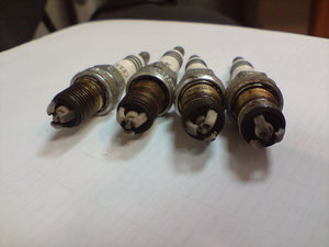

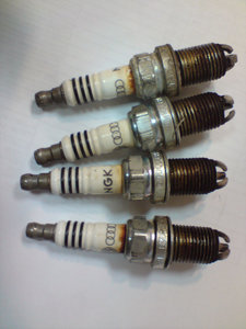

    alex-a4
    я решил свою проблему утреннего холодного запуска с падением оборотов и захлебыванием.... дело было в свечах! хотя свечи я менял 20 тыс. назад! брал оригинал! вкрутил старые тоже оригинал(на старых еще прежний хозяин отъездил 40тыс.+мои примерно 20тыс.) теперь работает на ура! вот тебе и думка какие тогда свечки покупать,если даже оригинал г...но полное! у товарища на "vw" В5 ARG тоже на оригинале накотал уже не соврать 70-80тыс. и не пукает! :)

    вот мои.... напоминаю прошли 20тыс. и на по мойку! there
