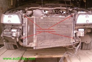

    Немного не понял о чем речь... При замене радиатора двигателя, требуется снятия радиатора кондиционера, то есть мне нужно открутить две магистрали с фрионом и снять две фишки с проводами.

    Не надо откручивать магистрали от радиатора кондишки и тем самым разгермитизировать систему, просто освободить хомуты от радиатора охлаждения двигателя или ещё где, чтоб ты мог его при желании или отодвинуть, или отклонить в нужный момент радиатор кондишки, чтоб достать радиатор охлаждения двигателя.

    Не получается, не хватает хода толстого патрубка, который идет от компрессора, всевозможные крепления уже снял... к тому же интересует сам факт разгерметизации...

    Т.е. бампер снят, накладки все сняты, хомуты освобождены, перед тобой два радиатора, и кондишки радиатор мешает?
  12. timelex
    timelex Участник форума
    23 июл 2009
    227
    Audi A6/C4 2.8 AAH 96г
    Именно так!

    Возможно толстый патрубок крепиться ещё внутри моторного отсека, хомут стоит. Я ща ковыряюсь в Etka. Elsa говорит что разгерметизировать систему не обязательно. Смотри что мешает. Алюминевые трубки можно чуть разогнуть-подогнуть. Чтоб вытащить РОД, надо всего 10 см, и под углом отклонить радиатор кондишки в сторону не много, чтоб справа образовалась щель, через которую его можно вытащить.

    Хомут стоит на одном из сайлентблоков радиатора, уже снят, дальше только компрессор...

    Все, нашел, извиняюсь, под компрессором еще одно крепление патрубка, сейчас попробую снять оба радиатора вместе, а потом уже откреплять друг от друга.

    Фото не моё, но примерно видно, как отвести радиатор.
    http://forum.audi-faq.com/viewtopic.php?f=592&t=12832
    Надо регистрироваться.
    Итак кондей справа, магистрали приходят слева на конденсер, значит всё можно подвинуть немного.
    Нет, не надо вместе, поочереди, на фото показано как отвести первый радиатор, он просто аккуратно отгибается немного(без фанатизма) и висит на магистралях, а потом просто дастаешь второй с правого бока.
    Всё же решил разгерметизировать?
