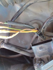

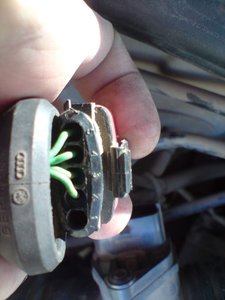

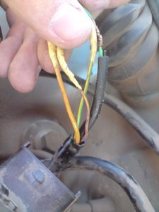

    alekseyeve
    Схема подключения ДМРВ "от тазика"
    1-пусто.
    2-зелено/желтый.
    3-коричневый.
    4-коричневый с фиолетовой полоской.
    5-в черной обмотке два провода зеленый и черный(подключать зеленый)

    Тут смотри http://www.audi-club.ru/forum/showthread.php?t=143236 датчик такой практически у всех ВАГ..... четырех контактный зеленый..... удачи, по результатам отпиши

  20. Андрей К.
    Андрей К. Живу я здесь
    7 апр 2009
    1.514
    Оренбургская обл.
    Митсуха
    у меня пока родной стоит! у товарища на vw b5 так! работает без проблем! по мозгам нет! :)
