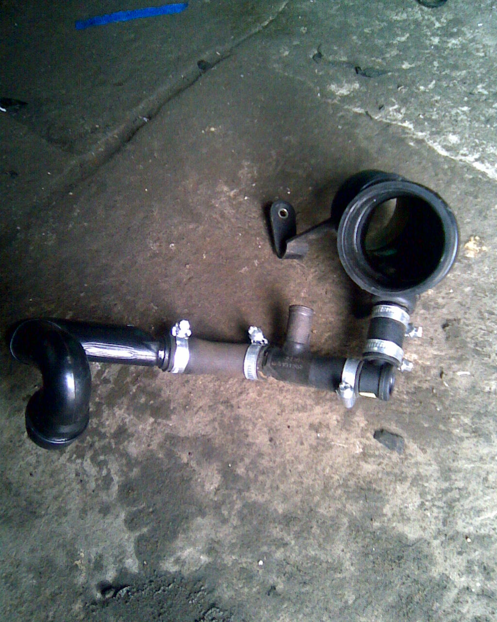

    Понравилась тема по установке восмерочного обратного клапана системы тормозов. Полез к себе глянул. В патрубке перед ДЗ и намека на грибок (обр.клапан) уже не присутствовало! Пошел купил восмерочный клапан хомуты, на даче нашел патрубки и тройник. Разобрал, снял ДЗ. Сказать что много мусора грязи в ней было особо и нельзя. Помыл карбоклинером засияла. Далее взял эжекционный насос. Маленький носик(идущий на вакуумный усилитель) не продувался вообще никак. Помог все тот же карбоклинер. 15 минут пшикания и активного продувания и встряхивания вернули его к жизни. Далее настала очередь ВКГ. Не удобно конечно подлазить не снимая впускной коллектор , но возможно. Вентиляция особо не грязная(если учесть что за шесть лет чистится впервые). Патрубки более менее живые. Менять не стал да и нечем было. Почистил от золы сухой продул протрусил и все.И теперь самое интересное! Собрал уже все с тройником и клапаном а оно блин туда (в двигатель) не лезет блин! Ну нету там места и чтобы разместиь новые патрубки и подвести иго к ДЗ нужно быть фокусником. Кое как воткнул и все собрал. Завел прогрел сделал адаптацию ДЗ. Угол стал 2,2 градуса был 4,5. Аддитив минус14,1 остался но я так понял что нужно пакататься чтобы он изменился. Мультипликатив 0,8. А угол зажигания 9,8 градусов:shock:. Ладно пока не стал больше заморачиваться. Педалька тормоза мягкая осталась но вроде как эффективность торможения чуть получше стала. При переключении скорости(КПП механика) обороты стали падать гораздо медленнее(а так и было на новой,уже забыл), провал тяги с низов исчез уверенно разгоняется и хорошо реагирут на педальку даже с 1500 оборотов. И самое интересное - на заведенном двигателе крышку с маслозаливной горловины нужно снимать с усилием! Ее присасывает совсем не по детски!
    Вот такие дела. Буду рад услышать отзывы и советы Уважаемых коллег.

    Присасывать крышку сильно не должно, видимо идёт супервентиляция картера. Значения аддитива и мульт. можно сбросить клемой аккума, по другому у меня не получилось.А в насосе эжекционнос ты наверно просторастворил обратный клапан, вот он и продувается, насос деталь одноразовая и восстановлению не подлежит. А я всё это хозяйство менял, и вполне доволен эффектом. После всех работ на впуске настоятельно рекомендую сделать опрессовку.

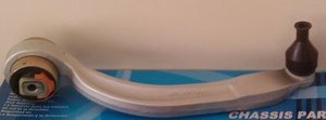

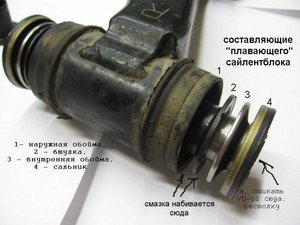

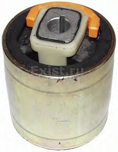

    Какой у нас сайлентблок стоит на заднем нижнем рычаге передней подвеске? нижний.JPG
    Случайно не плавающий? Вот фото то что стоит, и фото плавающего (Nissan).
    Последнее фото взято здесь http://www.smolensk-auto.ru/forum/index.php?showtopic=8222

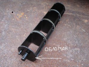

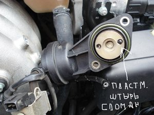

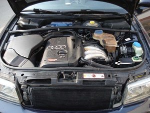

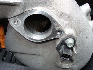

    Находится здесь
    Сам золотник (флейта)
    На впускном коллекторе
    Кронштейн золотника с клапаном
    Принцип работы: золотник изменяет длинну впускного коллектора в зависимости от оборотов, при низких оборотах длинный впускной тракт обеспечивает высокий крутящий момент и хорошую приемистость двигателя; при более высоких оборотах короткий впускной тракт позволяет двигателю развить высокую мощность. Такая гибкость создает основу для оптимального изменения крутящего момента, хороших показателей разгона и эластичности работы двигателя.
    Как показала практика, частенько обламывает эти два штыря на золотнике. Так что смотрите, профилактика не помешает, да и снять 5 минут.
