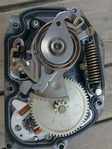

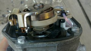

    Сегодня разобрал свою ДЗ,ничего сломанного и т.п не заметил,все как на фотках которые выкладывал на пред странице wolkin:cry:

    Вот моя заслонка,что в ней не так?Я впервые вижу ее в таком состоянии.Но ничего сломанного не замечаю.
