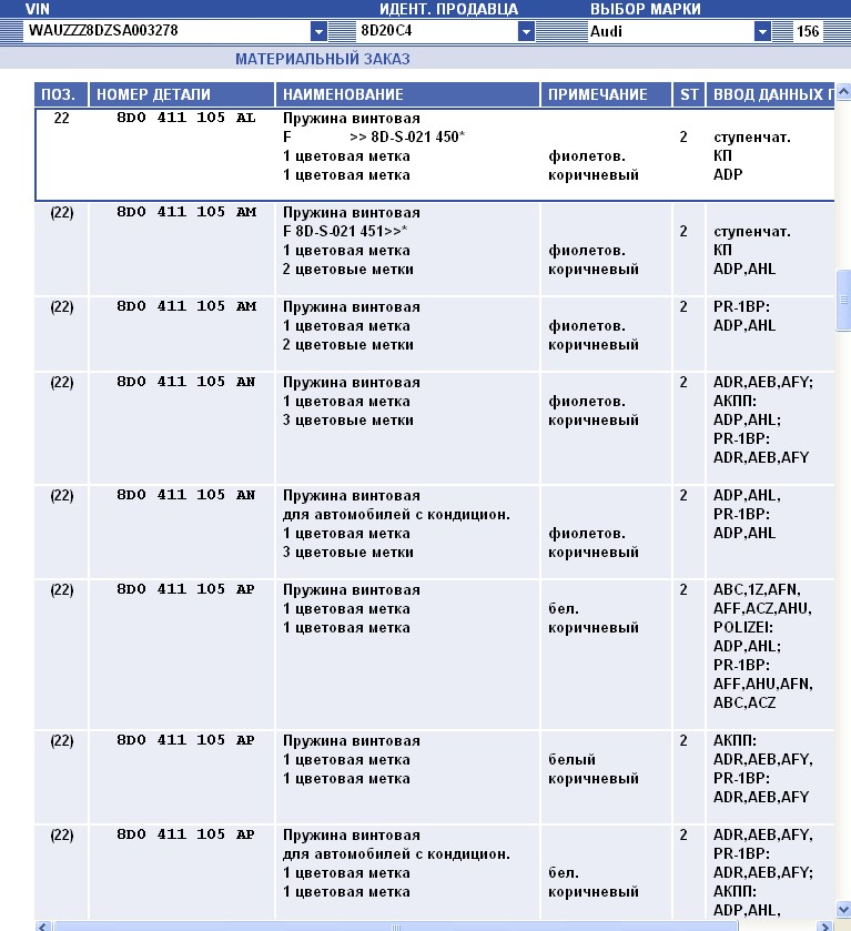

    Кстати про пружины... Какие посоветуете? там такой список выскакивает.... Жесткие не люблю

    Из того с чем сталкивался (марка) недорогими и очень качественными были килен (Kilen), лесджифорс (Lesjöfors , по мягкости как заводские стандарт) и К+Ф (K+F)

    не! там просто идут какие-то метки цветовые. причем от них зависит что-то

    Метки только на оригинальных, а те пружины, что я привёл, обычно в характеристиках указывают применимость на модель машины и с какими моторами их можно ставить.
    Вернее делаешь так, ищешь в правом столбце свой мотор и коробку, копируешь номер пружины в поиск экзиста, он тебе выдаёт и оригинал и заменители, среди заменителей выбираешь что понравиться (или цена или производитель)

    заказать я и у себя могу, просто исходя из картинки, какой номер выбрать - 8D0 411 105 AN или 8D0 411 105 AN AP.
    Почти та же хрень с аммортизаторами

    Первый номер выдаёт применимость на фольц (2 модели)http://www.exist.ru/images/getimg.aspx?flag=386011228&pid=0C10305C
    А второй номер как раз для тебя
    http://www.exist.ru/price.aspx?pcode=8D0+411+105++AP
    http://www.exist.ru/images/getimg.aspx?flag=386011228&pid=BD903201
    А вот если посмотреть применимость у Quinton Hazell то список моделей (применимость) уже более чем значительный http://www.exist.ru/images/getimg.aspx?flag=386011260&pid=7D306C58
    Из этого вывод: брать то, что понравилось, и не ловить блох, всё равно разницы не почувствовать на машине, настолько она мала (если она вообще есть)

    Странно... Инфа то из ЭТКИ и по А4 В5.

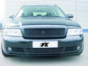

    народ мб кто нибудь заказывал в инете вот такую решеточку дайте ссылко и сколько примерно стоит сие чудо
