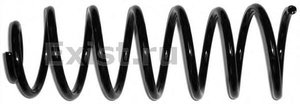

    Вот данные производителя
    <table width="900" border="0" cellpadding="10" cellspacing="1"><tbody><tr><tr><td valign="top"> Высота, мм 382
    Толщина, мм 10.47
    Диаметр, мм 109.44
    Вес, кг 1.811
    </td></tr></tr></tbody></table>
    Хотя вес у всех разный почему-то.
    Свои задние разбирал, высота пружины оказалась все 390:shock:

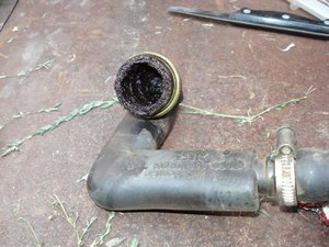

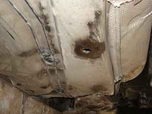

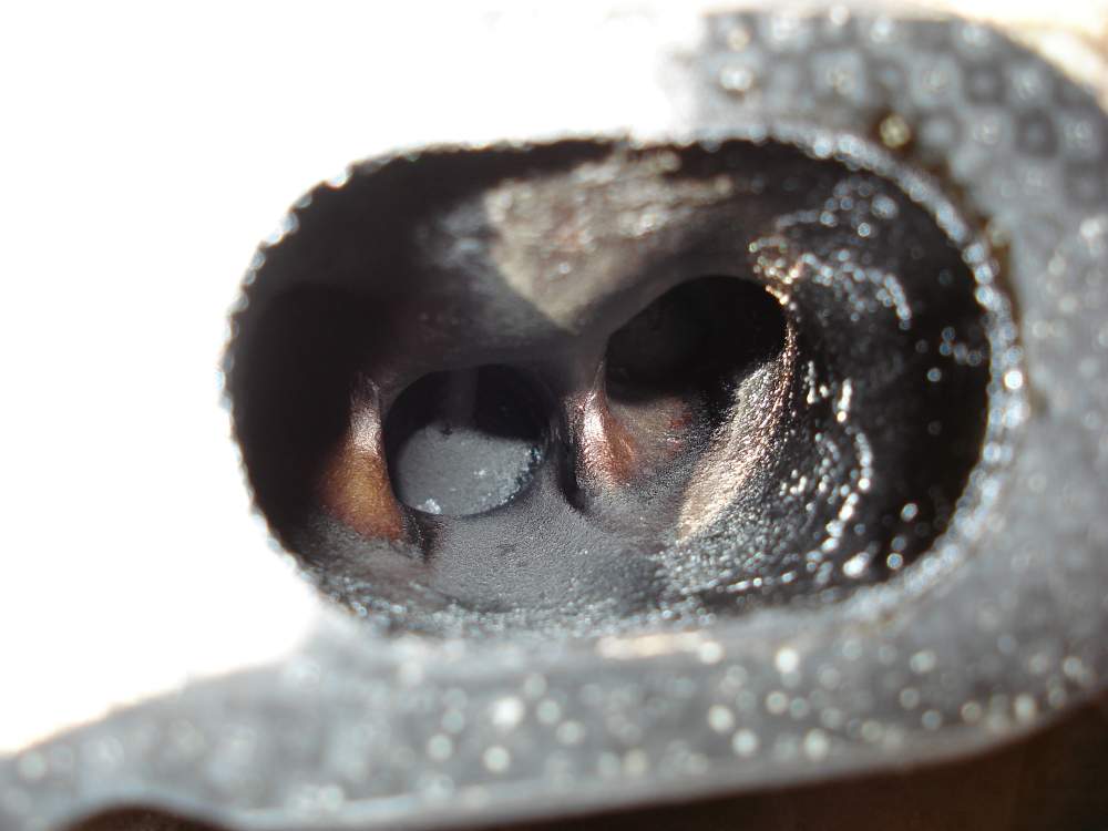

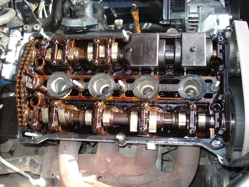

    Вот тут недавно ревизию провел, смотрите сами.:shock:
    Склеил второй суперклеем. Вроде держится, пока.
    Отложения. Говорят что можно залив в бензобак Hi-Gear FUEL SYSTEM & VALVES CLEANER промыть весь нагар. Стоит попробовать?
    Вот в таком состоянии было.
    А о чем говорят эти отложения? Может масло применить с моющими присадками?
    Что здесь было? Типа сливная пробка какая-то. Но чет типа масла текет оттуда...:shock: Откуда оно там взялось? По каталогу не нашел. Как эта пробка называется? Желательно номер.

  9. vaucher
    vaucher Участник форума
    22 июл 2008
    179
    Audi A4/B5 1.8 ADR 97г.АКПП
    Чисти отложения и меняй марку масла. Старое сильно угарает. Уменя после Кастрола такая фигня началась. Ну я долго не затягивал, как увидел на пробке нагар - сразу в сервис залил эссо 5в-40 из бочек на розлив т.к в канистрах тоже зачастую бодягу продают. Сейчас под клапанной крышкой золотистый цвет.

    Да тоже заметил от Кастрола такую феньку не приятную:ded:
  12. Sup76
    Sup76 Завсегдатай
    27 янв 2009
    561
    A4/B5 1.8 ADR 98г.

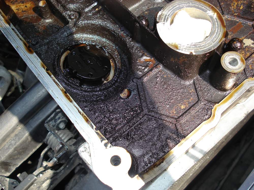

    #7032 Sup76, 10 авг 2010
    Вот, золотистый цвет, хотя чем правее тем его меньше... Заливаю Eurolite 10w-40. Зимой и летом. Хотя пишут что зимой надо 5w-50? http://www.commaoil.ru/catalog/oil/element.php?IBLOCK_ID=5&SECTION_ID=2&ELEMENT_ID=19

    Нет русских пружин с зауженным нижним витком. Так что, придётся купить родную. Да и на разборе цена родной пружины будет сопоставима с ценой русской новой пружины.
  18. Андрей К.
    Андрей К. Живу я здесь
    7 апр 2009
    1.514
    Оренбургская обл.
    Митсуха
    вот как раз летом ..w50 лучше....! потому как вязкость по стабильнее по сравнению с ..w40! не забывай первая цифра темпер. зимний,вторая летняя! чем выше вторая,тем стабильнее масло при нагреве! имхо 5w50 масло gud!
