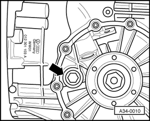

    Добрый всем вечер!У меня небольшой вопросик.Как правильно проверить уровень масла в механической коробке передач?И как ее поменять?Авто А4 98года 1,8ADR
  15. Guru
    Guru Старожил
    11 апр 2004
    6.741
    Латвия
    Audi Q5 1G Sline 2,0 TDI q.
    Ответ: ADRщики и прочие 1,8л сюда
    evgenus
    Проверить...хм...наверно никак.
    На прошлой авто масло менял. Было и сливное и заливное отверстие. Думю тут так же. Только ключик специальный придется покупать/заимствовать для пробки.
    Сливаешь что есть и заливаешь по мануалу литраж и марку. Для заливки спец шприц нужен. Гусак такой изогнутый...Если хоть раз менял-поймешь о чем я.
  16. olll
    olll Особый статус
    4 июл 2007
    5.344
    Rav4x4, ГЧ crdi
    Меряют через заливное отверстие. Какой-нить проволочкой, изогнутой в виде буквы "Г".
    От нижнего края заливного отверстия, уровень не должен быть меньше 7-10мм. вроде так

    это VAGовская метода...:nod:
    – Check oil level using a self-made tool, e.g. a piece of angled wire.
    - Specification: oil level 7 mm below bottom edge of oil filler hole
