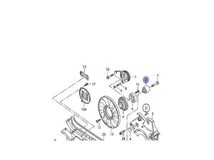

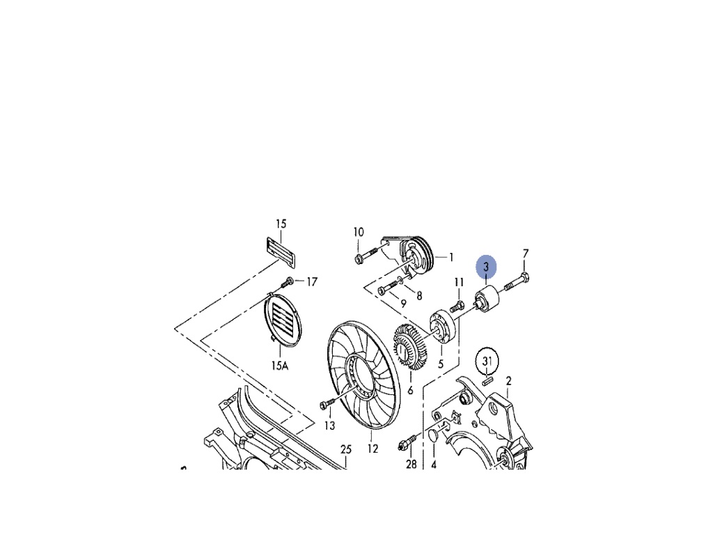

  19. sergeyz
    sergeyz Bad e-mail
    30 июл 2010
    1
    Audi A6/B5 1.8(AQE) 99г.
    Доброго дня.
    Подскажите, можно ли поменять самому подшипник опоры вискомуфты.
  20. Sup76
    Sup76 Завсегдатай
    27 янв 2009
    561
    A4/B5 1.8 ADR 98г.
    Да, несколько страниц выше описывался процесс.
