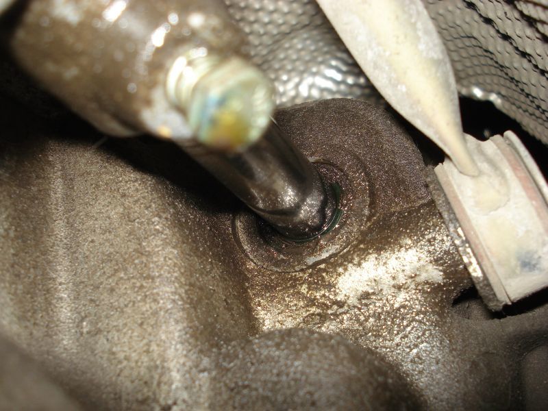

    #6825 Sup76, 26 июл 2010
    Что с этим делать? Кто-то говорит что забей.... Не парься.... Реально заменить его на яме? И как сальник снимать то? [​IMG]
    Вот блин! Как миниатюры выкладывать-то?

    Привет! Была такая проблема. Не парься особо. меняется как 2 пальца. Я на эстакаде менял за 20 минут. Снимаешь тягу, открутив болт крепления к валу. При этом запомни положение. После этого я взяв хорошее, острое шило и молоток, пробил корпус сальника и выковырнул его. Только когда пробивать будешь не повреди посадочное место, и вал не поцарапай. После этого смазал новый сальник маслом и забил его на место, с помощью кусочка трубки через старый сальник, чтоб новый не повредить, и все гуд. Вот так делал я. Может конечно не совсем правильно, так что можете поправлять.:)
