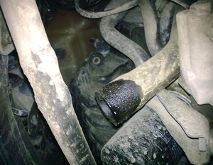

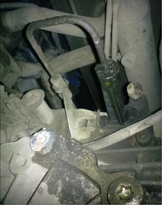

    Добрый день компаньоны =), нуждаюсь в разъяснениях, сегодня залез под машину и увидел вот это(смотри фото), что это за патрубок и почему он отрезанный(и должен ли он сопливить, и чем сопливит)? а также непонятная трубка то же сопливит(что это за трубка, и почему сопливит)?? Кто знаком с этой проблемой отзовитесь, буду очень признателен!(A6 1999г.в AQE 1.8\125 л.с)

    Первая фотка похоже сапун вывели :shock:
    Вторая это цилиндр сцепления, сопливит трубка с жидкостью, не должна, нужно попробывать подтянуть.
