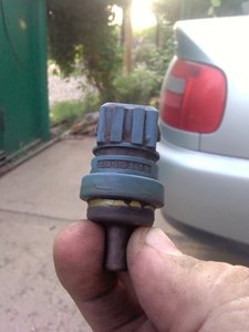

    У тебя ДТОЖ либо умер, либо проводка до этого датчика где-то коротит.
    Сам сегодня поменял его, по наводке GURU, машинка просто взлетела, и расход ЗАМЕТНО снизился! Так вот когда я датчик вытащил, даже и мыслей не возникло его тестировать, т.к. уплотнитель рассыпался в руках и корпус датчика был весь на трещинах. Один из проводов как-раз был немного оголен. Заменил на датчик фирмы Beru.

    Пишеш про ДМРВ, а на фотке ДТОЖ :D

    Блин! ))) Ошибся малёха))) ДТОЖ кнешно
