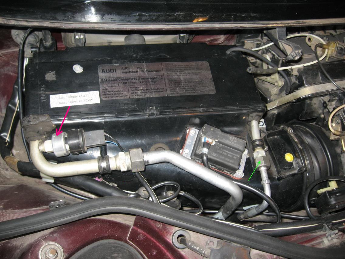

    Привет всем! Подскажите, где находится клапан низкого давления кондиционера? Высокого на радиаторе спереди справа, а низкого так и не нашли...

    На испарителе на толстой трубке под датчиком низкого давления, его вывернуть надо.

    Спасибо. Буду искать. Фото бы если не трудно...

    Всегда пожалуйста:

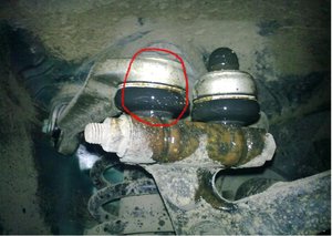

    Уважаемые форумчане, любители и профессионалы!Два дня мучаюсь со скрипом переднего левого верхнего рычага(A6 1999 г.в.) при покачивании машины скрип вроде идет вот отсюда(в области кружка). Подтеки от силиконовой смазки(думал поможет:shock:). Помоги кто чем может!

    Xtaz, рычаг реставрированный или китай? Толку его сверху то пшикать? Скрипит сам шарнир внутри...если я не ошибаюсь.

    Думаю скрип идет не отсюда !Посмотри опору верхнюю чаще всего скрип оттуда

    Уважаемый Guru,прежний владелец говорил что менял всю подвеску в сборе(оригинал), смазка вообще поможет или замена(скрип невыносимый,и на небольших неровностях дороги правую сторону пробивает немного)? и если можно пару советов по снятию и установке рычагов(подводные камни так сказать), хочу сам если придется снять смазать или заменить(в нашем сервисе сия услуга стоит 7 т.р), буду очень признателен

    Когда менялась?я на подвески 120т проехал на оригинальной и пока всё ок;-) все зависит от того как ездить !!:ded:
