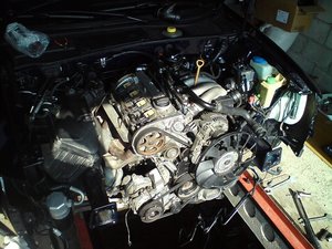

  17. Graitis
    Graitis Bad e-mail
    12 янв 2010
    184
    Audi A6 1.8 ADR 96
    Судя по фоткам у тебя стоит на движке виско муфта,а на климат электрический вентилятор.Если при включении климы вентилятор не работает езжай к электрику. И боже упаси тебя рукой залесть под лопасть электрического вентилятора. Пятерню отрежет на хрен не хуже церкулярной пилы.

  19. Corolla
    Corolla Участник форума
    15 мар 2009
    445
    Адыгея респ.
    4F/C6 2,4 05г.
    У меня вискомуфта выглядит так
