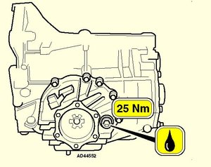

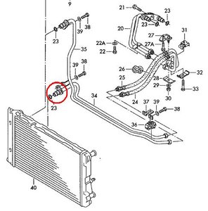

    У меня коробка автомат DMU, снимал радиатор и теперь не могу
    добиться герметичногти в месте соединения трубопровода ATF и собственно самого радиатора.
    Прокладки новые ставил!
    И ещё вопрос смотрел сегодня ЕТКА по ней ATF G052162A,
    пунктом ниже "Масло трансмисионное, для главной передачи" G052145S2.
    Где эта главная передача? Как проверить в ней уровень масла?
    Или я чего то не понял?

  15. SergV
    SergV Старожил
    20 янв 2008
    10.311
    Audi Q7/4L/BUG/JXX
    С очень большой вероятнстью радиатор придется заменить, может быть если у вас есть радиаторщики, они возьмутся сей дефект изладить.
    Главная передача, это имеется ввиду что нужно лить обычное трансмиссионную синтетику 75w90 в дифферинциал.
