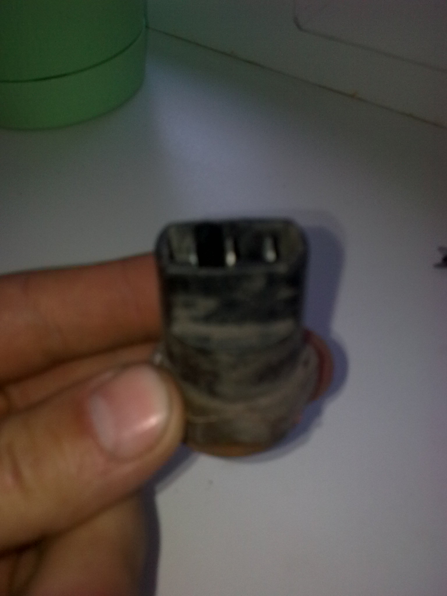

    тоже самое было... вчера починил. В моем случае причина поломки оказалась просто банальной... от датчика температуры что стоит внизу радиатора идут три провода (красый с белой полосой, коричневый и коричневый с зелёной полосой) они уложены в пластикорую трубочку... как получилось не знаю, но в общем этот пучочек стал касаться ремня ГУРа и в итоге перетёр 2 провода коричневый и коричневый с зелёной полосой... как итог они замкнулись между собой и стали работать в обход термодатчика на радиаторе... и при включении зажигания у меня сразу включался эл. вентрилятор в 1-ом режиме (слабом)... всё соединил как надо, заизолировал и всё в порядке теперь... а тоже ведь хотел лезть в дебри внутри панели чтобы до реле добраться и до предохранителей эл. вентилятора... Отключи клемму с датчика, вытяни на верх на сколько сможешь этот пучок и тщательно проверь на перетёртости... потом уже будешь голову ломать с реле и всем остальным... УДАЧИ!!!

    alekseyeve
    Спасибо за наводку! В выходные посмотрю.
    Пару месяцев назад, меняли радиатор.
    Возможно повредили изоляцию.
    Очень похоже на залипание реле или замыкание.

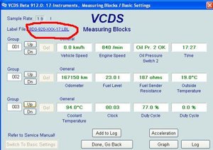

      255,2 КБ
      961

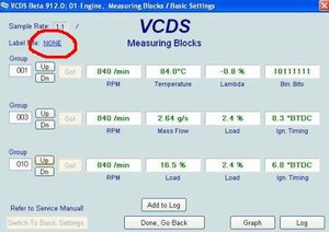

    Я не совсем понял где посмотреть то? Можно поподробней :shock:

    Я так понимаю. Но если я кликаю на надписи none лезет в инет. И где чего править не пойму.
