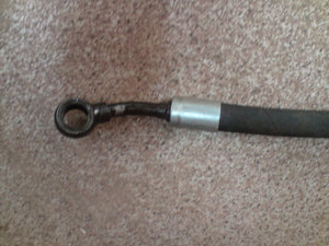

    ИМХО! отрезать на сантим... и обжать на сцеп станке для шлангов высокого давления! цена вопроса 100 руб.! нужен человек который занимается РТИ... самый дешевый выход! выглядет вот так после....

    Вот, примерно такой выход я и искал :thumbup:))
    Что такое "РТИ"??
    Конечно, окончательное решение приму после визуального осмотра внутреннего (спрятанного под резиновой окожушкой) шланга высокого давления... :umnik:

    Ссори! :) Жара! :) "РВД"-рукав высокого давления!
