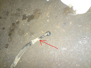

    Вопрос по гидроуселителю руля.
    Кто-нибудь сталкивался с заменой трубки гидроусилителя руля, идущей от насоса ГУР к рулевой реке???
    Какие там могут быть неожиданности??
    Может еще какие-то элементы лучше поменять сразу с этой трубкой??
    (Номер трубки, о которой идет речь: 8D1 422 893 AL)

    на насосе пустотелый болт под головку на 22 и две шайбочки,на самой рейке болт с клапаном под головку на 19(+две шайбочки) откручивать болт от рейки ИМХО через левое колесо накидным ключом с тресчоткой если такой имеется! :) ты лучше ответь зачем его снять хочешь? что не устраивает?

    Снять хочу, чтобы поменять на новый... Дело в том, что постоянно уходит жидкость для ГУР.
    Я почистил оба шланга, которые идут к бочку с жидкостью для ГУР, от налипшей грязи и не обнаружил каких-либо дефектов, указывающих на течь. Сам бачок тоже цел, хотя шланги все в очень приличном слое масла были.
    Далее... при повороте руля заметил как капает жидкость для ГУР из вот трубки гидроусилителя руля, про которуюю идет речь. Причем капает из того места, где резиновый шланг надевается на металлическую трубку, т.е. со стороны насоса для ГУР.
    Может у кого есть опыт ремонта данной конструкции??
    Изначально думал просто поставить хомут на это место, но посмотрев на эту конструкцию еще в других машинах, заметил, что нигде хомута никакого нет и ничего не течет...
    Вот и решил, что надо менять.

    Вот в этом месте?

    хомут не ставь.... Толку никакого, сверху резина-это просто как защитный слой, если зажмёш хомутом, жидкость будет скапливаться под этой резинкой, и потом БАХ... У мна так было, разорвало нах эту резинку. Я брал на разборе, уже 2 года как назад, всё нормуль! Удачи

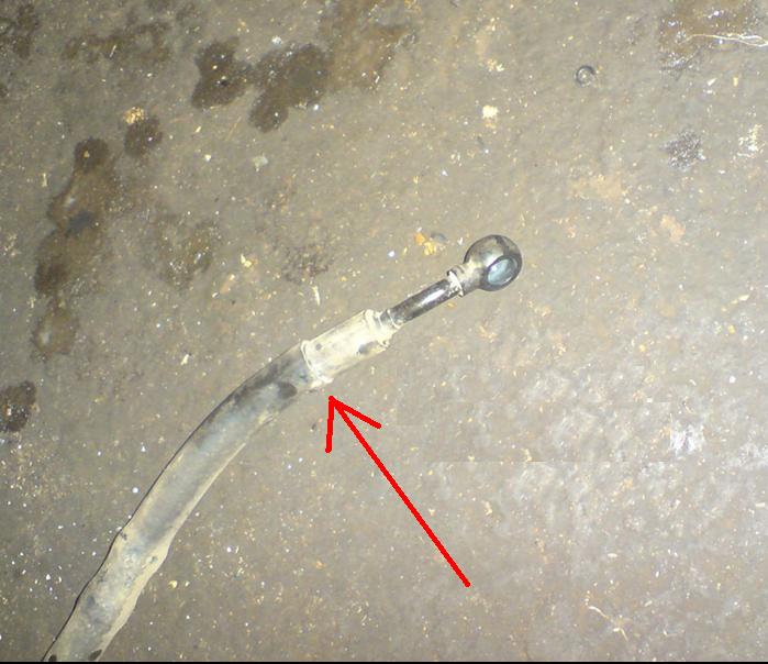

    Нет не на этом месте, а чуть выше, где вот резиновый шланг надевается на металлическую трубку..[​IMG]

    Вот в этом месте течет...

    Еще возник вопрос: если брать на разборке, то как установить работоспособность данной трубки??:shock:
    или только брать на свой страх и риск, ставить и смотреть что будет??

    Именно так! Т.к течь чаще всего и бывает под окожушкой резиновой!
