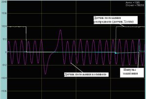

    Привет всем. Мне не нравится как работает мой ADR 96 года после 3000 оборотов. Жестковато, и в салоне слышно. Может я и загоняюсь, но к тому же мотор туповат и свечи все в белом налёте. Охолождающая в порядке. Всю электронику пролазил. Коды не читал пока. Пока грешу на то, что когда ГРМ меняли, на одинзуб ошиблись.
    Записал осцилограммы датчиков распредвала, коленвала, и зажигания в добавок. Вот что получилось: ADR_pulses.JPG
    Думаю, что эти осцилограммы однозначно определят правильность установки ремня. Кто знает, какие должны быть осцилограммы?
    Есть записи почти всех датчиков. Если надо могу выложить.
