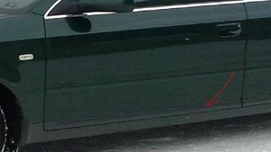

    Уважаемые форумчане нужна ВАША помощь, сегодня заметил что отвалился нижний молдинг правой двери, как его прикрепить не соображу, если есть у кого информация по установке и снятию(желательно в картинках) прошу поделится.

    Xtaz, покупаешь для начала новый. Задвигается на пластмассовые крепления, оставшиеся торчать из двери. Вот не помню..есть ли винт который его крепит изнутри двери или нет..
    Старый молдинг - в мусорник....
