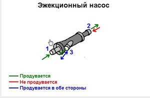

    Парни извеняюсь что повторяюсь, но все же эта картинка верна? Про Эж.насос.?

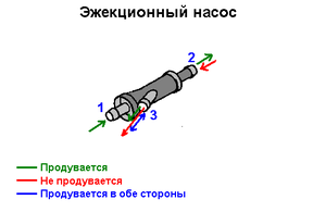

    нет. картинку поправили! теперь она выглядит так....

    Друзья и я как понял из всех обсуждений Эж.насос не чистится, а покупается новый да?:shock:
