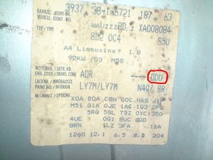

    подскажите а какое обозначение МКПП на ADR 1.8 ? сколько масла нужно если его менять ?а то расшатался вроде если так правильно понял по картинке переключающий шток + сальник надо заменить а инф-ии чёт не найду

    где запаска у тя храниться,есть табличка на ней обозначения твоей КПП от нее и надо плясать! :) вот так вот моя выглядит! :nod:

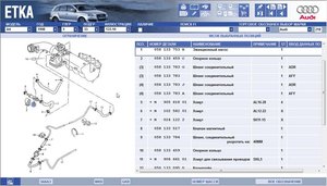

    Парни а подскажите где находится этот клапан ВКГ (если не сложно покажите на фото)?:shock:

    ссори! :beer: торопился я! :) правильно будет не клапан,а эжекционный насос! :)
