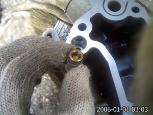

    Кстати а как впускной коллектор снимается? Есть желание поглубже залезть - почистить еще "вентилятор" - из которого выходит патрубок ВКГ (колено). Ибо весь в масле.
  8. SpeedyRacer
    SpeedyRacer Завсегдатай
    15 апр 2008
    767
    Q7 4M 3.0TFSI
    я как раз на выходных все разобрал из-за клапана в кронштейне масляном. Снял впускной коллектор, вкг, и кронштейн. Клапан как у всех просто выпал. Но и продувается он в обе стороны, т.е. не работает, заказал - жду.
    Свою схему ВКГ проверил, небольшой налет масла внутри, и после обратного клапана тоже(т.е. система работает, ДЗ-чистая), сопливилась одна трубка(думаю на герметик все посадить и хомуты потуже).
    Впускной коллектор снимается очень легко, как оказалось, 4 одноразовых хомута, гофра перед дз, и снизу две ноги(по болту на 13), ну и разъемы все отключить.
    ЗЫ: У меня все разобрано сейчас, могу нафоткать что интересует.

    Да вроде все понятно. Если можно сфотографируй пожалуйста этот масляный клапан и место где он находится. Раз полезу туда - надо все сразу сделать. Заранее спасибо.
  13. SpeedyRacer
    15 апр 2008
    767
    Q7 4M 3.0TFSI
    вот есть фотка его, с форума, у нас он такой же. Находиться сзади в кронштейне, как снимешь его увидишь.
