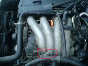

    всем здрасте!
    народ, объясните пожалуйста, что регулируется путем кручения одной рукоятки, рядом с впускныи коллектором
