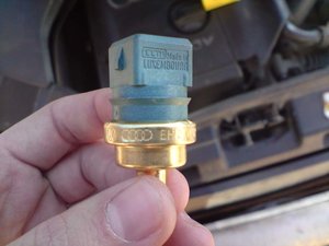

    Я себе буквально вчера ДТОЖ покупал синего цвета:shock: У меня кстати прогревочные обороты пропали. Подскажите от чего может быть. Да и заводится хреново,на теплую со второго а то и с третьего раза.
  19. Андрей К.
    Андрей К. Живу я здесь
    7 апр 2009
    1.514
    Оренбургская обл.
    Митсуха
    вот мой (VAG) на днях преобретал! :)
      56,8 КБ
      111
  20. Graitis
    Graitis Bad e-mail
    12 янв 2010
    184
    Audi A6 1.8 ADR 96
    #5740 Graitis, 23 апр 2010
    Интересно. У тебя он какой-то "золотой". У меня низ цвета алюминия. Скока денюжек отдавал?
