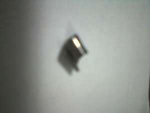

    Друзья, пробил поддон, не заметил как выбежало масло. Двигатель работал громче чем обычно и что-то дребезжало. После снятия поддона обнаружена вот такая штука. Размер её 5mm*5mm. От чего она может быть? Ясно одно, что она обломлена. И ранее скорее всего представляла какой-то цилиндр. Она маленькая. Двигатель ADR 1,8. Смотрите вложения.

    Если она представляла собой конический цилиндр, то это скорее всего часть от сухаря клапана. Но я связи не вижу между пробитым поддоном и ГБЦ...
    Добавил:
    Подумал и понял. Сухарик выпал и упал на поршень, там и благополучно громыхал.
    Сейчас незакрепленный клапан или клапан держащийся только на одной половинке сухарика запросто может выпасть. Если он выпадет и обломится тарелка клапана на работающем движке, то ремонтировать придеться и ГБЦ.
    Поршни снимали?

    Нет. Снимали только вкладыш один. Какие действия мои должны быть. Желательно по порядку. От и до

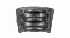

    Посмотрел как выглядят сухари. Нет не то. Сухари конусообразные и как правило с одного конца хренька есть с зубиком, а эта же просто гладкая и ровная.
    Толщина этой хреньки - 1mm максимум
    Снизу фото сухаря.

    Есть предположение, что это хрень от цепи распредвала. Ваши предположения?
