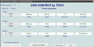

  20. SpeedyRacer
    SpeedyRacer Завсегдатай
    15 апр 2008
    767
    Q7 4M 3.0TFSI
    Вот снял показатели, после 500км езды с модифицированной системой ВКГ. Что скажите? Лямбду смотреть по 8ку каналу ведь? а что за лямбда на 6м тогда?
