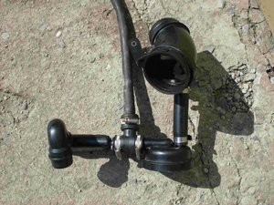

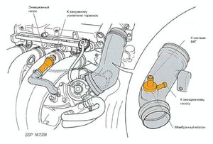

    Тоже похожее мастерил Но у меня сейчас сомнения выход на эжекционный насос должен быть перед клапаном как у тебя или после клапана.В самом патрубке мембранный клапан перекрывает выход на эжекционный насос с вкг на хх или нет.

    выход на эж.насос болжен быть до клапана(как у меня, с грибком так же). Мембранный клапан(грибок) на холостых перекрывает подсос из патрубка дз, т.е. эж.насос напрямую откачивает картерные газы. А на высоких оборотах, когда не хватает производительности эж.насоса, клапан открывается и сбрасвает избыточное давление в патрубок перед дз.

    Q7 4M 3.0TFSI
    Я как раз по твоей схеме и делал, только вместо мембранного клапана поставил обратный клапан, по аналогии как работает грибок. Выход из патрубка с бывшим грибком на эж.насос естественно заглушен.

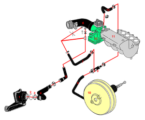

    У меня сейчас сомнения что тройник нужно ставить перед клапаном Нужно патрубок к клапаном снять посмотреть как воздух идёт на эжекционный насос
    Вот картинка кто ещё не разобрался о чём речь

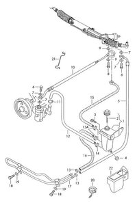

    Друзья у меня накрылся вот это шланчик (16), появились течи в местах соединения хомутами.
    Вопрос можно ли это шланг не оригинальный брать а обычный на рынке какой нибудь взять (типа от жигулей)?:shock:

    обыкновенный патрубок! there

    Думаю, этот шланг может быть заменен на неоригинал, давления там нет. Важно только найти шланг, стойкий к используемой жидкости ГУРа.
    А что, оригинальный очень дорог?
    Посмотрел сам:
    8D0 422 891 C Трубка бачка гидроусилителя руля 1 206,47р.
    :shock::shock:"однако!" (С)

    Ну да я уже посмотрел. Ну мне кажется что для такого маленького шланчика 1200 цена дороговатая.:umnik:

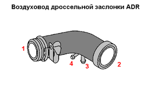

    Вот от этого еще отталкивался, когда ставил клапан.
