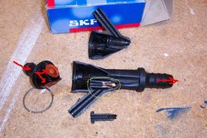

  15. flex61
    flex61 Участник форума
    6 фев 2010
    134
    VW B5 10.96г. ADR механика
    Вот смотри твоя строчка (откачки картерных газов по средствам вакуумной магистрали тормозов) а как сам вакуум образуеться в магистрали тормозов?
    Вот сам насос в разобраном виде
    Принцип у него как у старых пылесосов которые жидкость распыляли затыкаешь дырочку пальцем жидкость из банки распыляеться отпускаешь ничего не происходит Пылесосом в нашем случае оказываються картерные газы.Картерные газы в свою очередь образуються при воспламенении бензина проникают через кольца создавая давление в картере(при изношеной поршневой группе давление этих газов возрастает)если авто с большим пробегом то нужно больше уделять внимание ВКГ.Крышка не должна присасываться на ХХ крышка должна плясать 4 цилиндра 4 моменте сжатия в разное время.На высоких оборотах эти газы должны поступить в цилиндры(экология) но не через эжекционный насос а через клапан в патрубке перед ДЗ.
  16. flex61
    6 фев 2010
    134
    А ты заглушил ту дырочку куда вставлялась эта трубка?
    1 человеку нравится это.
