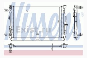

    jeysi
    глянь размеры своего радиатора сист. охлаждения!
