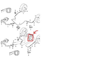

    Нее, ребята, так не должно быть.У меня так было на "бочке" решил проблему тем , что подтянул пружину на одной штуковине под днищем, короче это типа клапана, который распределяет усилие на задние колеса в зависимости от загрузки авто, т.е. чем ниже клиренс тем больше тормозное усилие на заднюю ось.Правда я не знаю есть на нашей А4 такая же.

    Народ а у нас такая штуковина есть????

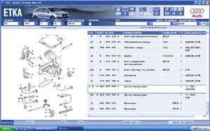

    наверное температуру на улице показывает

    Регулятор силы торможения, в зависимости от загрузки заднего моста, в простонародье "колдун". У нас такого нет.
