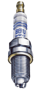

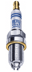

    Насчет свечей. Обратите внимание на BERU "UltraX UXF 79" и "UltraX Platin UXF 79 P" - шикарные свечи. По новой технологии, UXF 79 P вообще без зазора (стоят у меня). Что АВК что ADR с ними ровнее и мягче работают по сравн. с NGK.
