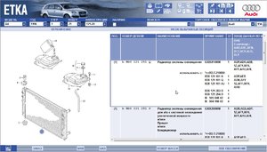

    Друзья,у кого ЕТКА/ELSA есть(у меня ноут новый,пока не перенес еще со старого),помогите понять!
    Какой стоит радиатор у моей машины?:shock:
    А4 седан/96/1.8ADR/акпп/печка (климы нет!)
    Суть такова:Появились,видимо,микротрещиyы и со стороны бампера есть незначительные подтеки антифриза.
    Заметил чисто случайно:В гараж поставил.Чую,пахнет чем-то,таким,сладковатым.
    Стал смотреть и увидел ЭТО...:mad:
    Антифриз пока не уходит.Уровень стоит.(ттт*3)
    Соориентируйте также по опыту,что там еще меняется вместе с основным радиатором?
    (про G12+дист.воду-понятно)
    Сомневаюсь в этом.Мне когда маслонасос меняли-полдвижка разобрали(заодно и отдефектовали еще пару позиций)
    Это про ADR.
    P.s. кстати,а давление масла замеряли?Что-то мне сдается,что это маслянный насос дурит,а не датчик/и.
    На 1.8 20V это эдакий долгоиграющий расходник. Чуть более 200ткм ходит.
    Я бы следовал такой позиции:
    -Проверка давления маслонасоса.на x.x и на 2500-3000об.Если в норме,то:
    -Проверка датчиков давления масла.Их 2 штуки.По идее ваг должен что-то показать.Они ж электронные.Если в норме,то:
    -проверка сеточки маслоприемника(стоит в поддоне)Со временем они забиваются и происходит падение давления масла-> масляное голодание у движки.Это уже хреново.
