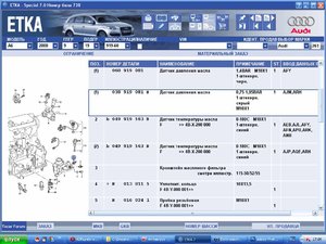

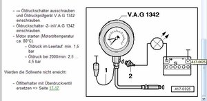

    номер 14-датчик
      62,2 КБ
      132
      57,2 КБ
      119

    А номер 13 что
  11. Corolla
    Corolla Участник форума
    15 мар 2009
    445
    Адыгея респ.
    4F/C6 2,4 05г.
    температура масла

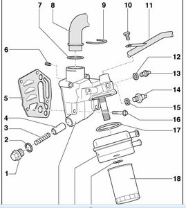

    Да к стате никто не может подсказать каталожны номер датчика давления масла в ехите найти не могу

    номер
      148,3 КБ
      95
