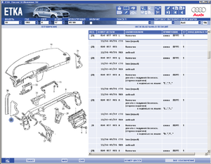

    Всем привет,кто подскажет номерок крышки блока предахронителей,который находится с лева на торце торпеды?

    Там много вариантов может быть... вот смотри и выбирай как говориться. Под номером "20" то что тебе нужно...
      185,9 КБ
      118
